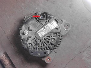

    Спасибо мужики, тема как раз для меня актуальная. Пропала у меня зарядка, генератор как раз этот (ВАЛЕО). В чём причина во основном может быть? И еще интересно то что у штекера, к который подключается к гене из двух контактов задействован только один. (№1 на фото). Почему один из двух-то? Я насколько понимаю, этот провод идет на блок управления АКБ. А как подаётся ток на возбуждение обмотки? :shock:

    После того как, двигатель глушу, Generator Voltage (specified) опускается до 12 вольт, а Dynamic-Field Signal опускается до нуля. Я так понимаю, что генератор исправен. Что делать, как восстановить зарядку? Я замерял тестером во время работы двигателя напряжение на силовом проводе, идущем от стартера и АКБ, там только 12 вольт, а раньше (была зарядка) было не менее 13,5 В. Я

    А где номер на них выбит? На фото крышки не достаточно инфы? Что-то я кроме крышки ничё нигде не видел :shock:
    Кстати, я на снятом генераторе подал к контактам напряжение от зарядного устройства 12 Вольт. Мне интересно было, почему на фишке генератора два выхода, а провод к нему(к контакту № 1, показан стрелкой на фото) идёт один. На этом проводе постоянно напряжение 0,8 вольта (независимо от включенного или выключенного зажигания). Это провод идёт на блок управления АКБ (к тому самому предохранителю 5 ампер). А на контакте № 2 напряжение +12 вольт. А на контакте № 1 минус 12 вольт. Пытаюсь уловить логику работы системы зарядки. :shock:
    Может когда попрёт зарядка на контакте № 1 появится напряжение более + 12 В, и блок управления "Поймёт" ЧТО ЕСТЬ ЗАРЯДКА И ЛАМПОЧКА ПОГАСНЕТ?
