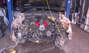

    Лично столкнувшись с термостатом(естественно) могу констатировать, что заменить термостат без снятия ремня ГРМ можно, но предварительно довести до такого состояния(Впускной коллектор с рампой не нужно снимать!):)
