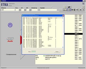

    Бывает, и у них ошибки встречаются;) По ЭТКЕ так как я написал, да и машинок А4 с 2.6 с 98 года ни разу не попадались;)

    У меня оснований не верить ЭТКЕ пока не было, а по ней на АУДИ ставили движки 2.6 всего с двумя кодовыми обозначениями - ABC (ставили на А4 до 7.98) и ACZ (ставили на А4 до 7.97) до 2000 года как видно эти движки ставили на кабрио;)
