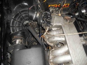

    90 NG 2,3+январь 7.2., 100 с4 aar 2,3+январь 7.2, 80 b4 NG 2,3 ke-jetronic
    да ничего.приколхозил и ездию)))за то как удобно.почти до половины педали -эконом.с места не рвет когда не надо.ну а когда две заслонуи открыты-уже трудно и подумать о том что на 46-м то-же можно ездить

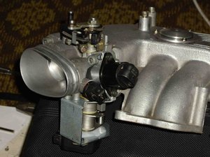

    была мысль разобрать заслонку и под рхх вварить аргоном втулку. что-то типа как на фотке.

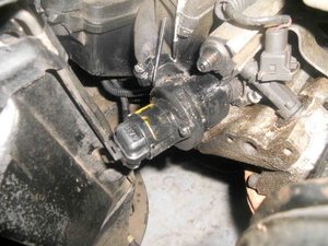

    можно попробовать в этом канале резьбу нарезать и через тонкостенную трубку прикрутить выточенный корпус под pxx. у меня пока на месте родного рдв стоит.Михась как то озадачивался этим-не знаю делал ли.
    вот такой колхоз пока.выше Женя ссылочку с готовыми чертежами выкладывал-там все красиво.просто зная свои необузданные фантазии и непреодолимую тягу к экспериментам-пока не облагораживаю,боюсь что опять временно:D

    резьба в том канале итак есть ибо туда регулировочный болт вкручивается.он регулирует проходное сечение воздушного канала в обход закрытой заслонки,ну наподобие винта количества в карбе.то есть просто вкрутить переходник под рхх не прокатит,так как канал сквозной.нужно чтоб шляпа рхх перекрывала входное отверстие как на фотке.
    ЗЫ:блин,не помню с какой темы фото дернул,а там и отчетик был.

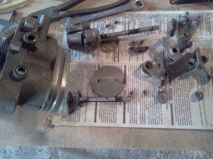

    тазовский похоже люминь,а вот родной х.з. по цвету и легкости похож на сплав мл(магний-люминь)хотя вроде этим только мемз страдал.
    седня разобрал заслонку полностью. оси заслонок-то на игольчатых подшипниках оказывается.теперь понятен секрет долголетия родных дросселей.:D
