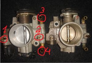

    Под цифрой 1 я подключил шланчик идущий с корпуса воздушного фильтра.
    Под цифрой 2 я её просто заглушил.
    Под цифрами 3 и 4 ничего с ними не делал.
    Также один шланчик с впускного коллектора подцеплен к РДТ, ещё один снизу заглушил.
    Толстый шланг с сапуна, входящий в корпус возд. фильтра, перенаправил в патрубок корпуса воздушного фильтра. А трубку на корпусе возд. фильтра заглушил.
    Подскажите, нет, проконсультируйте пожалуйста, правильно ли я всё подцепил???

    Вот именно, внимательно и до конца.

    к холодам желательно 3 и 4 подогрев заслонки наладить а то может обмерзать:nod:

    Вот также интересует, как правильно подключить трубки к дросселю, пока только кинул трубку отвода газов на патрубок.

    Регулятор давления в рампе на впускной коллектор нужно подключать?
    Обогрев дроссельной заслонки к какому патрубку лучше подключить и паралельно или последовательно, что бы воздушной пробки потом не получилось...?

    Я не стал подключать
