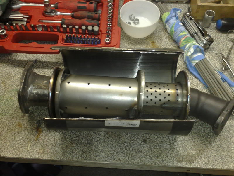

    В точку! К стати я вскрыл штатный ПГ,наполнителя тю-тю.

    Так для общего понимания внутренностей!

    Это не С-MG, это точно. Откель такая байда? Где шумовка, он гудеть будет.

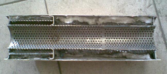

    Вот заводской MG-RACE в разрезе:
    :umnik:Настоящий ПГ двухкорпусной, на рисунке - внутренний корпус (нержавейка). Шумоизоляция (МКРВ) выглядит неважно поскольку это образец взятый со стенда, в реалии там всё набито как надо.
    Это именно то, что врезают в корпус родного ката.
    Это так, для общего понимания...:laughter:

    Это не байда а кидалово гы-гы, тоже типа двухкамерный, да еще и касета негодная из черного метала,такчто все устройство поедит на мусорку кроме флянцев! Совет одноклубникан,перед покупкой подобных устройств проверяем его магнитом,нержавейка не магнитится.

    Есть такая, которая магнитится......:D
