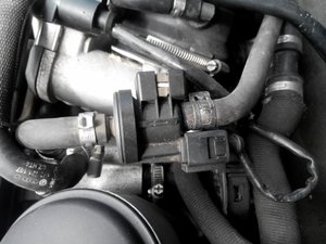

  14. ROMAN 8E
    ROMAN 8E Завсегдатай
    8 сен 2012
    951
    А6 4F 4.2 BAT 05г.
    Насчет клапана согласен но автор писал, что проверил его!!!
  15. Viskarev
    Viskarev Новичок
    3 май 2014
    24
    A6C6 3.2 2006
    Так, я уже не уверен, про какой клапан идет речь и как его проверить?)))))
    Отправлено с моего iPhone используя Tapatalk
  16. ROMAN 8E
    8 сен 2012
    951
    А6 4F 4.2 BAT 05г.
    Вот смотри вот так он выглядит, находится в моторном отсеке. Отсоединяешь шланг и дуешь в клапан если продувается меняешь клапан, при подачи напряжения должен продуваться

  18. sonic_a4
    sonic_a4 Живу я здесь
    25 авг 2013
    4.491
    A6/C6 3.2Q 05г.
    пока по делу от Вас ни единой мысли...
    PS по поводу ахинеи: способны посчитать дополнительное количество воздуха через клапан N80??
  19. ROMAN 8E
    8 сен 2012
    951
    А6 4F 4.2 BAT 05г.
    Получается, датчики, клапан, фазы, насос не причем ну тогда наверное поршня отвалились.
    Клапан N80 имеет огромное значение на запуск горячего двигателя.
  20. ASZ
    ASZ Завсегдатай
    15 фев 2007
    886
    A6/C6 3.0 TDI Q
    #120 ASZ, 7 сен 2014
    Тс пишет в начале темы, что проверял этот клапан.
    А так - да, на горячий пуск влияет.
    Проверить просто, снять шланг с клапана идущий к впуску и заглушить, тем самым устранив лишний подсос воздуха.
