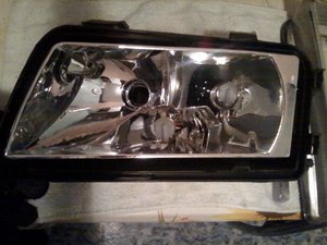

    Окрашенные части отражателя выглядят как плоские части на фотке вышепоказанного полированного отражателя. Только без утомительных кипячений.

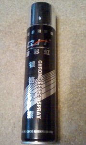

    Наши продавальщики называют красочку "нанохром" или просто "зеркальный хром" Я же брал безродные баллончики за, пардон, 50р (по новому курсу будет подороже - 80р) :nod: в версии "зеркальная серебрянка, брат". Вот сфотал

    выглядит отражательно?? где тут хоть какое-то отражение? Чтобы отражать свет нужно зеркало, в прямо смысле зеркало, как бытовое, что висит на стене, и то это около 96%, все остальное это не отражение, а так, муляж, блястючая игрушка, не имеющая ничего общего с оптикой. Я ведь говорил, что даже хром, который на глаз кажется как отражающая/зеркальная поверхность и порой мало (на глаз) отличается от вакуумного напыления алюминия, не подходит для оптики т.к. много света "сжирает".
    Эта полировка (на фото) чисто эксперимент и никогда не задумывалась как окончательная отражающая поверхность, скорее просто выравнивание поверхности перед напылением алюминия, не более того.
    Чисто теоретически!!, если бы отражатель был сделан из алюминия, то титаническими!!! усилиями его можно было бы полировкой довести до зеркала, ну а защитит от коррозии керамический лак (хоть это и не правильно). Оптические зеркала (в том числе и отражатели фар) не должны ничем покрываться, в отличии от бытового зеркала у оптического отражающий слой находится не под стеклом, а на стекле, иначе отраженный свет раздваивается, расстраивается..., отражаясь от поверхностей стекла, неоднократно это наблюдал когда-то колхозя самодельный видеопроектор, лет надцать назад..
    Так что не следует относиться к фото полированного отражателя как к примеру для подражания, это просто этап перед восстановлением, который можно было не делать, все равно перед напылением грунт ложится, но хотелось посмотреть, что получится вот и...
    ага, значит с ''нано" угадал)) На фото к сожалению сложно оценить что либо, а на словах это блести лучше хрома на новом смесителе или хуже? Просто отражающая способность хрома более менее известна (для оптики практически не пригодна), методом такой сравнительной оценки можно хоть как-то сориентироваться.
    С облезлым отражателем сравнивать не корректно, у него вообще нечему отражать, что тут сравнивать-то, надо восстанавливать...

    Хром со смесителя совсем не то, и да, смеситель зеркальнее кажется. Окрашенный отражатель в желтизну слегка оттеняется. По хорошему, еще и полирнуть бы лак, да и потеки убрать, а они в наличии, но и лениво и незачем. Кстати на идею с термолаком исходно натолкнул один кадр, в плане, "залить им оракал или что еще, чтобы не облез моментом" тут я и попробовал слегонца.
