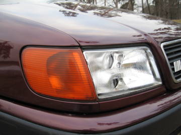

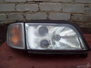

    У меня все ок, стекла новые хелловские S4, хотя модули ближнего не сток уже.

    кашерно, правильные стекла, берегииииии:) а что за модули?
    Вот только на а6с4 не пойдут, сейчас поищу покажу, что делает сейчас хелла на а6с4

    что поставил? На a6 фары/стекла от 100 не встанут, как минимум из за капота...

    ааа, в смысле модули от а6, а я про стекла думал...:)

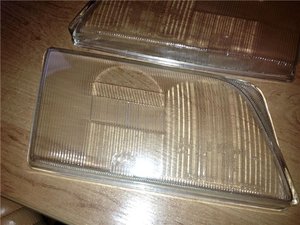

    вот старая конвейерная хелла, стекла, а справа стекла хелла новодел и уже рифление в зоне линзы
      38,1 КБ
      49
      72,8 КБ
      43
