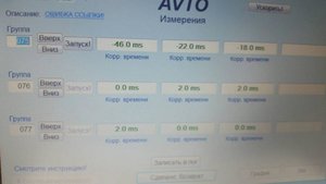

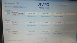

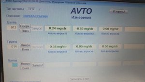

    забыл снять запуск... попробую на днях... снял пока логи на холостых...
    uploadfromtaptalk1408780786511.jpg uploadfromtaptalk1408780797269.jpg uploadfromtaptalk1408780808308.jpg
    Что скажете???

    Ничего хорошего. Эти показания по форсам снимал при какой Т движка?
    На прогретой машинке еще сними лог 001-003-010 в режиме "тапки в пол".
    Можешь просто поставить коробку в "ручной" и нажать на газульку. При 4200 коробка будет сама "кидать" скорости.
    Как в общем ведет себя машинка: приемистость/дымность/расход? В общем, есть ли траблы?
    И, "плохой" запуск снимай, уже вызывает больший интерес...

    А что плохого??? По температуре непомню... приемистость вроде как нормально!!! Дымить не дымит... ну иногда немного при прогреве с утра в основном когда влажность большая... после дождя например! Расход вроде как обычно... город литров 14 трасса 9,5 примерно... согласно бортовому компу!!!

    Вот, для того чтобы сказать "нормально" надо знать Т. Снимают показания по форсам при Т движка не менее 80 град.С.
    А реальный?
