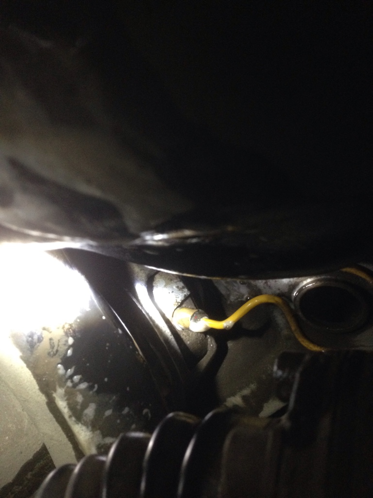

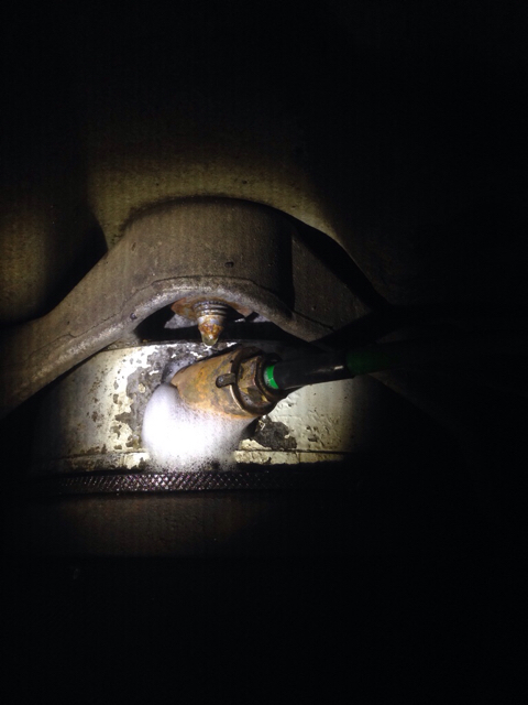

    Проверил сегодня свои клапана пневмостоек на утечки, так как машина за три дня стоянки заметно приседала.
    Травит клапан правого переднего колеса. Чуть меньше переднее левое. Задние стойки не травят. Сначала очистил от грязи и затем брызгал "мистер мускул". Где утечка - пузырится.
    Переднее правое:
    Переднее левое:
    Задние:

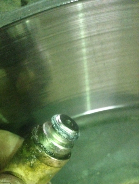

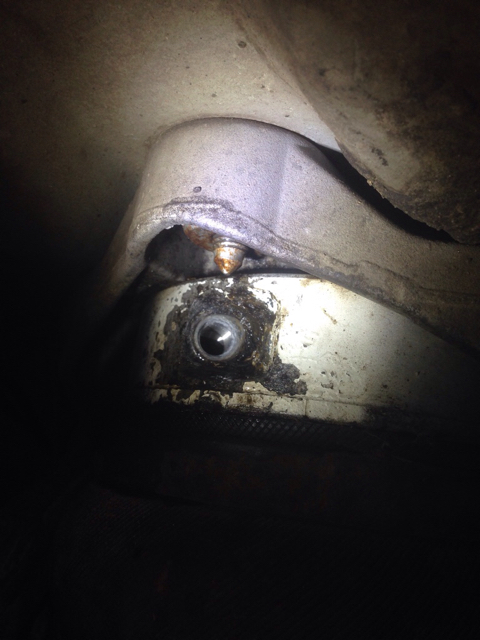

    Сегодня за ночь передняя ось опустилась почти полностью. Видно похоже на то, что вчера поковырял и это увеличило протечку, раньше за трое суток опускалась.
    Это подтолкнуло меня к действию. Купил ключ на 12 и головку на 15 для изготовления специнструмента согласно пост номер 1 и https://www.drive2.ru/l/4926649/
    Пока машина отогревалась и резьба клапанов отмокала в WD изготовил специнструмент.
    Выкрутил клапана довольно легко. На резьбе, месте соприкосновения клапана со стойкой и даже уплотнительной резинке видны следы ржавчины и окислов.
    Вкрутил штуцера в стойку без клапанов. Накачал стойку шнурком, согласно инструкции в пост номер 1. Проверил на утечку мыльным раствором - не нашёл.
    Завтра посмотрим.
    P.S.: проверил на следующее утро после удаления "опухоли" - машина не опустилась!!!!
