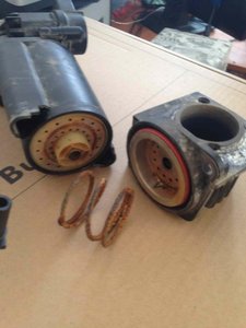

    http://www.audi-club.ru/forum/showpost.php?p=7474483&postcount=28 и каким образом я могу понять, что осушитель находится на компрессоре??? Только методом дидукции, что "в ремкомплекте есть корпус осушителя"
    Этот пост лучше объясняет: http://www.audi-club.ru/forum/showpost.php?p=7476561&postcount=32

    Я тоже себе такой купил, еле нашел в экзисте .... )))) но пока не лил, махнул ремкомплект

    Это кстате мой старый осушитель)))) слева если дернуть пластик- силикагель натрамбован

    #204 БЕГИмот, 16 мар 2013
    Вот для общего развития
    [​IMG] [​IMG]

    Интересно какой там селикагель. Синий по цвету???

    гречкой его называют. он так и выглядит. Сушить силикогель - жарить гречку))

    кстате да ))))) цвет тёмно серый...
    Сушить силикогель - себя не уважать )))
