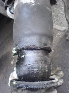

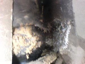

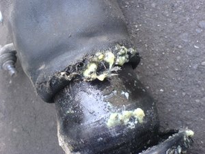

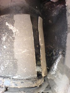

    Вот мини-отчёт:
    сначала о баллоне-передний правый,думаю оригинальный с завода(вскытие покажет), на одометре 230.000 тож думаю родной.
    Баллон спускал мин за 5-10, рядом было слышно как травит. Залил гермет в августе, всю осень-зиму норм. В конце февраля вроде стала припадать, добавил гермета, всё ок!
    На днях припарковался правой стороной на бордюр, левой на дороге, пока сидел, слышал хлопок, вышел посмотрел-ничего, только пыль немного поднялась(сейчас думаю что это лопнула направляющая, но точно не знаю).
    В тот же день пару часов спустя, около работы встать негде, помыкавшись по г...ну, раскорячился где получилось. Левое переднее колесо оказалось выше всех...
    Думаю машина стала выравниваться по горизонту, и в этот момент и бахнуло, меня рядом не было.
    Выхожу с работы, передок на тбойниках
    вот фото:

    не оч понятна физика процесса, те сначала лопнула направляющая а в последствии балон?
    тогда получается тема с металлическими направляющими более перспективна?!

    Выскажу и я свое веское мнение по поводу произошедшего с dgacomo - если Саша не ошибся с причинно-следственной связью, а именно: сперва лопнула направляющая, затем через несколько часов баллон (прошедший немало тысяч километров и уже достаточно дырявый), то для меня совершенно ясно одно - направляющие архинужны и полностью оправдывают свое предназначение, что для новых баллонов, что для старых - едино.
    ЗЫ. Саш, интересно было бы посмотреть на фотки даты производства лопнувшего баллона, что-то мне подсказывает, что он не 2001г.в., а скорее, 2005-го или 2006-го.

    По поводу направляющей, точно не скажу, но почему-то кажется что она лопнула за несколько часов до разрыва баллона!
    Интересно он лопнул, огромная дыра, и по всей окружности перегиба расслоение внешнего слоя резины.
    К стати, когда прошлым летом лил гермет, трещинки внешнего слоя резины были хорошо заметны!
    Насчёт даты, обязательно препариую и выложу!

    на 4ой фотке видна трещина по всей окружности баллона на складке, не направляющая ли ускорила кончину, сузив радиус переката? и одновременно не давая баллону растягиваться в горизонтальной плоскости, т.е. при наличии направляющей воздействия на корд были только "на разрыв", а высвободившись от направляющей, поврежденное место получило возможность растянуться и в других плоскостях ускорив кончину. поправьте, если не так мыслю...

    Эх, жаль ты не просёк момент, когда направляйка лопнула, а баллон ещё нет - думаю, она держала баллон до последнего и если бы не лопнула - ещё бы покатался.

    Они так всегда взрываются - картина стандартная, поверьте.

    Припарковался неудачно, криво, она же выравниваться начинает, вот и дало давление на полную катушку!
    Да, встал бы на ровном месте, ещё бы поездил, может и лопнувшую направляющую заметил бы своевременно!

    Конечно не при чем. Лопнул в стандартном месте, где расширение поршня.
