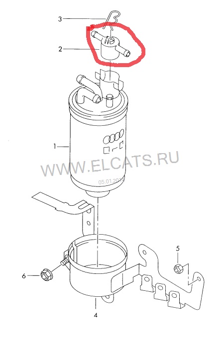

  16. DeadHead
    DeadHead Участник форума
    21 авг 2013
    103
    A6/Avant 01г.
    Вот такая канитель у меня стоит , течёт из под той что обвёл красным,
    Воздух в прозрачной трубке есть но там мизер какой-то, я осенью машину заводил у меня пол трубки воздуха стояло, после замены фильтра - завелась без проблем.
    (Сделаю фото)
    Пока снимаю проблемные свечи (уже 3 день) обломил в обоих по шестиграннику, теперь самое интересное начнётся))) свечи с обломленными шестигранниками - прям как я люблю) . сегодня вытачивал направляющую для высверливания , буду сверлить их окаянных дрелью )))
    (Нет денег головы снимать)
  17. lars32
    lars32 Живу я здесь
    9 май 2010
    4.280
    7местная маршрутка
    вот под этой канителью стоит рез. колчко на фильтре,там и подсос

  19. DeadHead
    21 авг 2013
    103
    A6/Avant 01г.
    можно это колечко раздобыть как нибудь, или оно тока в комплекте???
  20. alldim
    alldim Живу я здесь
    18 окт 2010
    2.011
    Allroad 2.5TDI(BAU
    Кольцо идёт в комплекте с фильтром.
