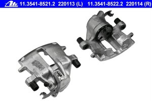

    Тормозной диск вентилируемый?
    Номер кузова больше чем ...44-H-073661?
    Тогда посмотри 893615125A по оригиналу.
    Экзист к нему атешный аналог 11.0230-0016.2 за 1270 рублей дает. Фотки нет.

    Вот к такому суппорту скоба эта.

    А чего такого случилось у тебя со скобой, что ты ее менять собрался?

    да суппорт именно такой,спасибо большое за номерок.
    А со скобой,видимо еще предыдущий хозяин ее то ли погнул то ли еще чего,кароче ее выровняли,но для 1ой направляющей перерезали резьбу,так вот перерезали криво,соответственно направляющая закручивается но криво,из-за этого верхняя часть суппорта подклинивает,не сильно конечно,но хочется исправить,да и когда диск нагревается появляется такой противный писк.
    Меняю диски,вот что бы их не повело и озадачился-)
