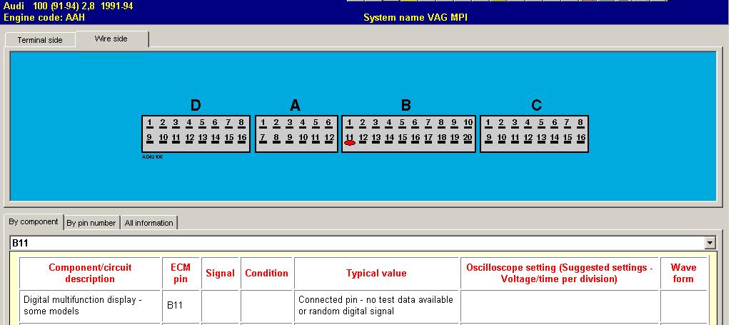

    Блин... устал бороться... Тахометр так и врет, не могу подключить комп, а именно: цеплялся и к 10 ноге и к В11 напрямую к ЭБУ (потому как задолбался искать куда приходят провода у ног пассажира), нифига не кажет, кроме времени и средней скорости. а , еще остаток пути плавно поднялся до 2000 и там остановился.
    помогите народ... или затухла тема и никому не нужна больше?

    повторяюсь, подключал напрямую к ЭБУ - нифига!!!!

    Если показывает 50 литров то нету всего лишь сигнала расхода топлива с ЭБУ. Возьми цифровой тестер и (если не знаешь какой именно у тебя провод то смотри на: В8, В9, В10, В11 контактах разъема ЭБУ) относительно корпуса замерь напряжение на
    этих пинах. Тебе нужен провод на котором на холостом ходу двигателя будет 0.1-0.3в., а при нажатии на педаль газа плавно увеличивается до ~0.7-1.1в. Именно этот найденный повод и кидаешь на БК.
