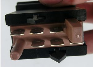

    начинать копать нужно с регуляторов. а именно того что у них на пинах имеется. я не знаю какие у вас стоят сзади, но есть 6 и 7 пиновые которые ставили назад. отличие снаружи по толщине шрифта цифр на крутилке. тонкие линии цифр - 7 пиновый как и впереди. толстые линии цифр - 6 пиновые.
    регуляторы для передних сидений и задних (иногда) отличаются немного по функциям (передние имеют доп выход на подогрев руля) и абсолютно не похожи по распиновке. на фото оба типа.
    передние на 7 пин и на фото даже расписано что там за распиновка. но написано не идеально. потому что
    пин 2 - питание на маты подогрева
    пин 3 - соединен с терморезистором в сидении
    пин 4 - сигнальное +12 на плату управления подогрева в релевом колесе.
    распиновка подогрева на задние сидения фото где 6 ножевой разъем
    1- + подсветки кнопки (внутрисалонная подсветка)
    2 - + на маты подогрева сидения
    3 - на терморезистор в сидении
    4 - +12V силовое от АКБ
    5 - +12 от зажигания
    6 - масса
    проверьте наличие питания и массы на кнопках. если всё есть, но на пине 2 нет питания, то нужно проверить как дело обстоит с терморезистором в сидении. если терморезистора нет или он не работает или проводка повреждена, то на пин 2 рабочий регулятор никогда ничего не подаст.
    если с терморезистором нормально, а не подается питание на пин 2 то вопрос скорее в самом регуляторе. но 4 регулятора вышедших из строя это невероятно. скорее всего дело не в нём.
    если на 2 пин подает регулятор +12 значит нужно смотреть проводку до сидушек и в самих сидениях. там могут быть или не соединенные разъёмы или разрыв провода . искать место тогда и возможно лезть внутрь сидений для поиска.
