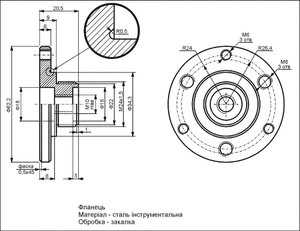

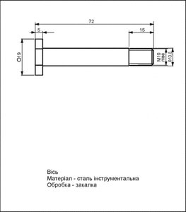

  17. kourza
    kourza Участник форума
    6 ноя 2010
    434
    Украина
    А6 2,5TDI AEL Q
    #77 kourza, 19 май 2015
    После проб и ошибок таки нашол нормальный вариант - используем подшипник от С5, напресовываем на него изготовленный фланец, стягиваем это болтом и намертво фиксируем резьбу (можна эпоксидкой, можно сваркой прихватить). Запресовываем собранный подшипник в кронштейн (оставляем зазор между фланцем и корпусом 2 мм), контрим стопорным винтом подшипник (у него есть проточка под стопорный болт). Все.
    З.Ы. Я в фланце нарисовал три отв. под М8, - это для болтов, которыми подшипник можна будет выпресовать прямо на машине, не снимая весь кронштейн.
    На чертеже неточность, диаметр посадочного фланца не 34,3 а 34,1

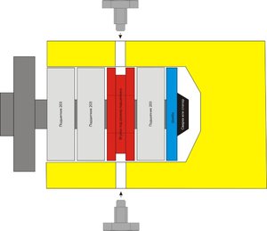

  18. Southerner
    Southerner Участник форума
    8 сен 2010
    251
    Audi A6 Avant AAT 2.5 TDI 1995
    #78 Southerner, 1 сен 2015
    Пришлось переделывать вот таким способом...
    Очень долго думал и решил сделать так, в качестве стопора использовал втулку с пазом (пришлось пожертвовать одним подшипником) паз это для того что бы можно было попасть стопорными болтами (ставил 3 штуки) в любое место при замене подшипников.
    Втулка в размер подшипников, единственное внутренне отверстие больше чем вал, мне и не нужно лишнее трение, это же не подшипник а стопорная втулка. Место втулки выбрал не случайно, вся нагрузка впереди так как ремень давит, то и решил поставить вперед два подшипника.
