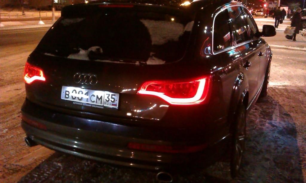

    Приобрел 4H0 943 021- Фонарь подсветки номерного знака и 4H0 943 022 -Фонарь освещения номерного знака + 2 саморезика. Авто рестайл 2010г. 5 минут работы на улице и отличный свет без всяких ошибок.[​IMG]
