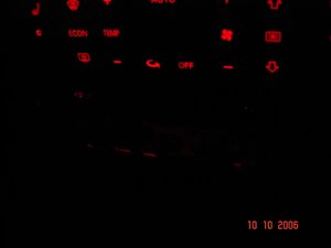

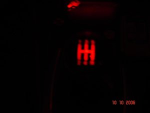

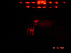

    Попытался я зделать фотки......Получилось галимо..... Видно плохо....Но как гориться чем богаты ...........

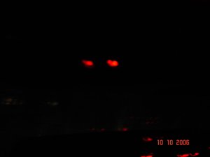

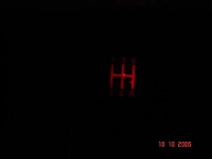

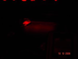

    вот еще немного

    Nich242000 - спасибо что не поленился!
    Только на твоих фотках извини конечно но не видно вообще нифига.

    Понимаешь как я вчера убедился...Там света практически нет ......то есть невидно что вообще что то светит.....Я например обратил внимание на то что есть подсветка только когда запостили тему эту и вспомнил что был удивлен тем что светиться наболдажник кпп...... Подсветка пепельницы осуществляется след ..макаром...На пепельнице края хромированые и соотвественно подсветка попадая распределяется по контуру пепельницы И получается эффект как будто пепелница подсвечивается по краям а не с потолка то же самое и с кпп...На набалдажнике скорость размечана спец краской и свет попадая распределяется....... И кажется как будто светится из нутри...При этом если не вглядываться то сама подсветка на потолке не обращает на себя внимание...Гарит по яркасти точно так же как и все остальные кнопки ну там включение света и т.д.....
    Кстати фотки еще такие получились из за того что света практически нет.....темно.. Те что по ярче фотографии сделаны в режиме ночной съемки.....
    У меня не оцвечивает во первых потому что Мкпп и кожзам...но есть еще нюанс...Подсветка ручки кпп работает тока на нейтрали То есть получается что там направленный свет на определенное положение...Сделанно наверное с целью облегчить жизнь в поисках самой рпп что бы начать движение.
    У меня ничего не отражаеться......просто горит подсветка и все ...... Знаешь на что похоже, на лазерную указку...... То есть он идет четко в определенные места...попутно ничего не освещая....
