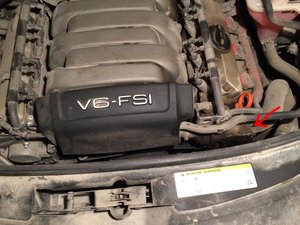

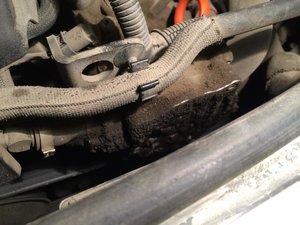

    Приветствую! Подскажите название детали и хорошо бы номер прокладки для замены. Сначала обмаслено было всего лишь, теперь заметил что течет :( Капает прямо на ремень (его уже заказал под замену) и на защиту ... Неплохо капает по всей видимости.

    Ваккумный насос 06Е145 100М
    Прокладка 06Е 145 417А
    Таже проблема, снимал старый, садили на герметик, эффект не продолжительный. Посему купил новый комплект, ждет замены...
    А какой пробег???

    Если насос такой же как на 3.2, то лечится заменой кольца внутри насоса. Подходит от Гур Камаза 5320-34072*PK.

    Получается это насос тормозной системы? Почему на СТО говорят "масло подтекает" ?
