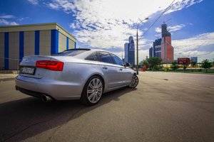

    Тут несколько вариантов есть.
    1.Пружины Eibach -30 мм, но не правильная работа подвески обеспечена. 10 тыс.
    2.Пружины H&R + Bilstein b8 -укороченные. - (-35мм)30 тыс. (мой вариант)
    3.KW variant 1.2.3 - -(50 мм)50 тыс.

    Круть а где брал..адресок не дашь?:)

    Дабы рекламу не делать в личку отписал.

    На сколько она упала относительно подвески плохие дороги?:)

    5 см где-то, вполне нормально.

    А сильно жестче стала? И можно тоже адресок, где брали? Спасибо.
