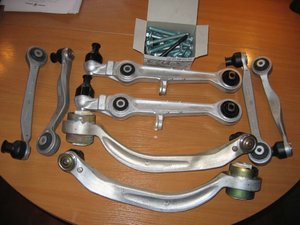

    Вчера купил комплект оригинальной.
    В комплект входит:
    8 рычагов и болты.
    Рулевые не входят.
    Все удовольствие - 13 100 рублей.
    Выкладываю фото комплекта.
    Может кому (такому же как я) пригодиться.

    Вчера поменял рычаги. Брякать перестало. Тишина. Кайф.
    Итог: 3 явно умерших рычага (люфт в шаровых):
    справа - один нижний.
    слева - один нижний, один верхний.
    Ну и остальные тоже не ахти, люфта вроде не чувствуется,
    но шаровые крутятся без усилия, кто знает, брякают они или нет.
    Я думаю прально сделал, что купил весь комплект.
    Заодно пыльник ШРУСА поменял, трещины были.
