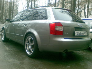

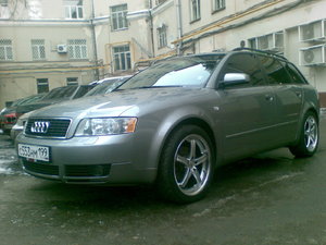

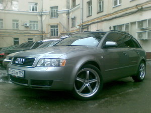

    да,уверен.Америкос какой то поставил и она такая,на таких вот катках в москоу пришла,ща попробую фоты нарыть
  2. armaiss
    armaiss Bad e-mail
    18 ноя 2008
    448
    Audi А4/B6 1.8T
    ну вот.вылет дисков 35

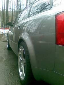

    да нет не прититирают,что нравится ето то что колеса в ровень с арками.Специально однажды перегрузил жопу что бы посмотреть что да как.смотрица ваще улетно а главное ниче нигде не цепляет.
