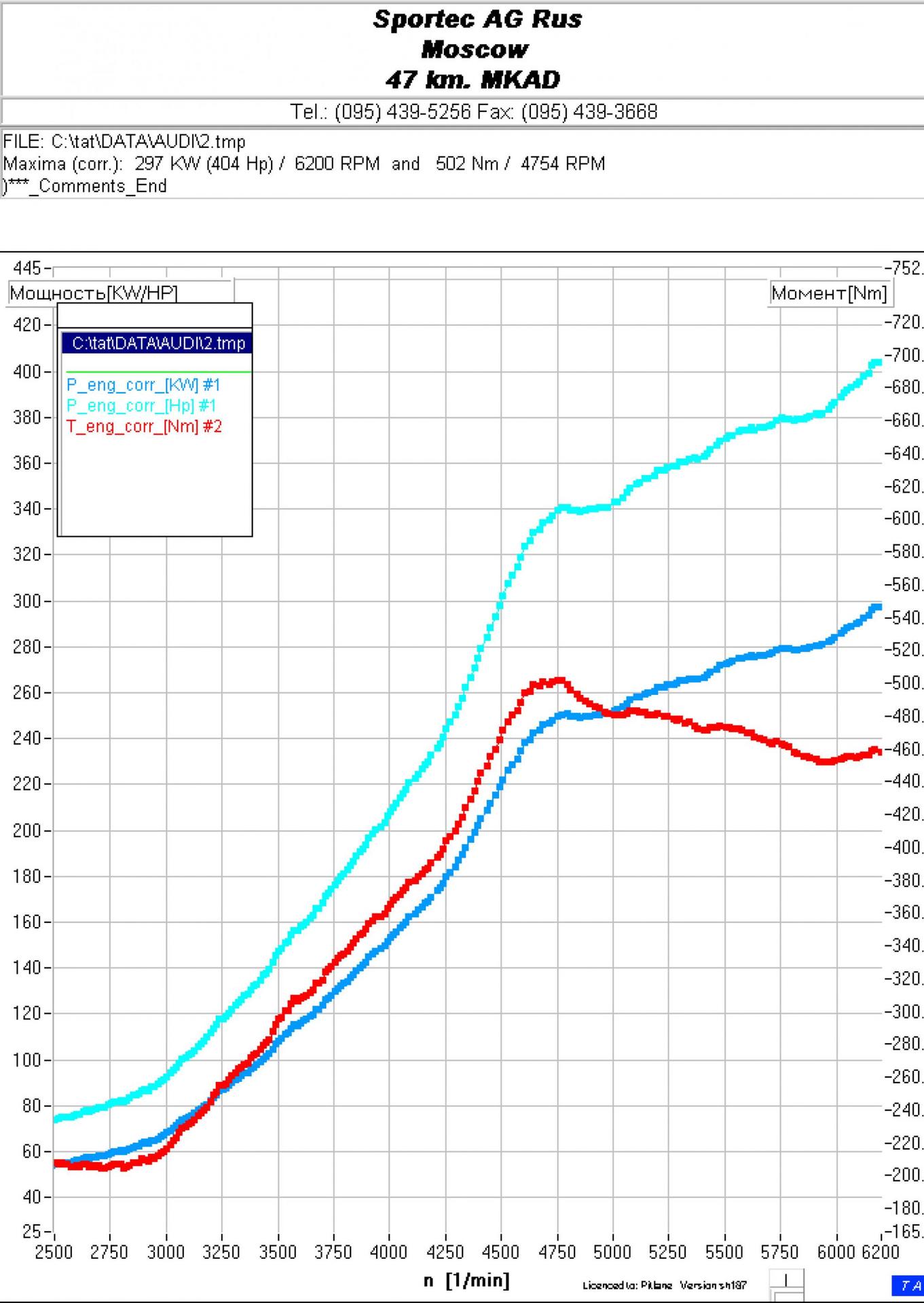

    Мне многие кто график смотрел говорят что маловатый крутящий для 460лош. Это так?

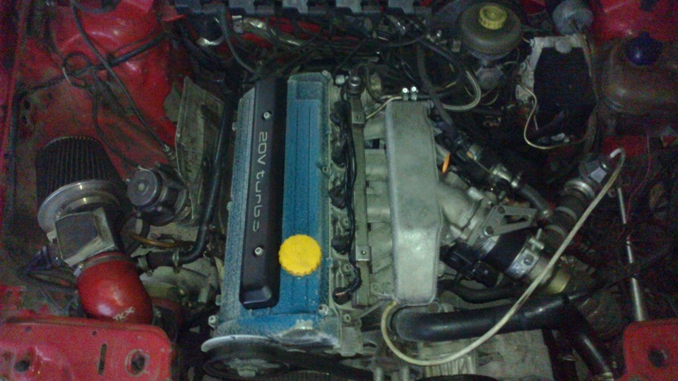

    Поэтому я и купил AAN свежий с автоматной семейной машины из германии. Куплю в инжиниринге у Томаса шатуны и поставлю колектор хороший и турбу 3076 (всё уже лежит и ждёт)Капиталить 2.5 не буду. Продам целиком если кому надо будет потом.
    Кстати Игорь всё думал что турбине капец а это не так! Я её снял чтобы отправить на ремонт-а она в идеале!Не люфточка ни капли мазута внутри! А выхлоп масляного дыма после прогона на бусте это практически полное отсутствие вентиляции! В крышке самодельный штуцерок 4мм в диаметре! Щас поставлю маслопомойку и переделаю ещё кое что по этой теме...

    на видео другие цифры
    а тут 420нм на 7200 из этого 460 не будет

    Ну как мне хозяин объяснил что видео это первый замер а потом после переделок был второй и это его график. Фотошоп чтоли ? Аркадий -чё скажешь по машине? Сколько она выдала в результате?
    PS график лежит в альбоме на форуме у Игоря (WarmanА)

    мы на нем на полном стоке + к04 с 2,7 агб сняли 380 сил, они конечно не эрэсочные, но результат есть.
    http://www.drive2.ru/cars/audi/s4/s4_b5/max-s4/journal/288230376152115955/#post
    там хорошо видно как Аркадий выровнял график

    Тот замер который на видео-там был я, не помню по какой причине у машины была отсечка на 6 с небольшим тысячах. Потом это дело устранили, машина пошла бодрее наверху. Был ли потом замер я честно не знаю, если и был то я на нем не присутствовал. Это то, что мне известно. Так что подтвержденным мною результатом является то, что приведено на графике.

    по моменту там 425 сил

    а 460 на пике это понт? Или есть но кратковременно? зачем они наверхк написали 460л.с. и 502 момента?

    ну там есть все данные 460 сил на 7200
    смотрим на 7200 там 420 нм с трудом дальше математика
    420*7200/7120=424.7
    455 нм на7200 длжно быть чтоб 460 сил стало

    Ну а так всё грустно было когда машина была на стенде - видны разнокалиберные гофро-шланги (большую часть ещё и не видно но жесть конечно)

    Красотища:thumbup:

    Да, впечатляюще все сделано. Но-на этот вопрос ответит только стенд замера мощности( в теории естественно более прямой впуск должен дать прибавку.

    Стас, в общем вот тот график замера, за который я могу отвечать-он делался при мне. О том, что были ещё замеры-я честно не знаю, и не могу сказать ничего по этому поводу. http://www.audi-club.ru/forum/attachment.php?attachmentid=197745&d=1287610059

    Со стендом в наших краях всё сложно(( Пока с сегодняшней поездки я понял что лаг стал меньше и это заметно стало сразу! Мотор стал более отзывчив и эластичней.После замены роликов ..гидриков и затяжки всего и вся болтающегося -мотор работает ровно и тихо. стало слышно свист турбины))) Сделаю опресовку (думаю найдутся местечки где поддувает )
    Кстати я до последнего не верил что стоит обычная паронитова прокладка от 7А ! Давление 1.5 и ничего не продувает)))

    Да бог с ним! 460 или 424 от этого я её меньше любить не стану))) Зато честные 400 есть точно! Это лучше чем придуманые и не чем кроме слов хозяев машин гоночных ночных тусовок или интернет форумов не подтверждёнными(!) 500-600-700 чуть не на полном стоке но с волшебными самопальными прогами и присадками на машинах в полуобморочном тех. состоянии)))
