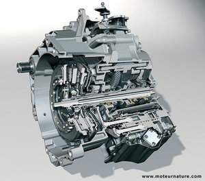

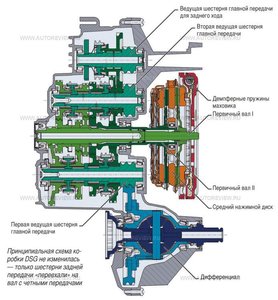

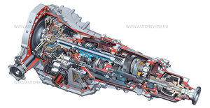

    Вот тебе картинки "ищи разницу"
    ...ЗЫ.....мы явно говорим на разных языках....не путай принцип работы с названием модели коробки. Изначально! (пост 18 и 19) разговор шел о ДСГ-7 (2 и 3 картинка)

    Дсг-7 с сухим картером для маломощных VAGов(250нм)
    Дсг-7 с мокрым картером для поперечников (новая dq500) 500нм, для продольников 600нм.

    На продольники дсг7 с сухим картером нету!!
