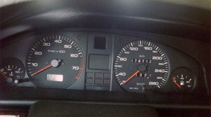

    100/С4 2.3 91г.
    а как определить с мультами она или без???

    100/С4 2.3 91г.
    у мя все эти лампочки над этим экранчиком. а в самом то нем что должно быть?

    Audi 100 C4 ABC
    Ни каких дисплеев там нет,у нас такие приборки,и внизу толже лампы,а посредине пустота:drunk2:

    а вот еще по панельке. тут фотку нашел точно такой же как у меня. она с мультами или без?

    Audi S6 2.2AAN 96г
    Я ошибся ,на этом месте стоит дисплей бортового компа,а мультики выше ,там где блок ламп.У Вас нет ни БК ни мультиков.

    100/С4 2.3 91г.
    вы конечно простите может это выглядит глупо, но можно ли туда поставить этот бортовой компьютер? или че нить эдакое чтоб все работало и светилось как надо

    Audi S6 2.2AAN 96г
    Да у Тебя и так там все как надо.Лучше кулисой займись и ШРУС поменяй.А уже потом загадывай бортовик.Но когда узнаеш сколько всего надо для его установки -перехочеш .
