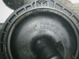

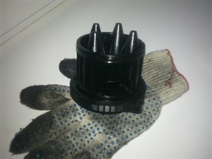

    всем привет!!! я так понимаю у меня нового образца ВГК???
  19. sl1220
    sl1220 Старожил
    15 сен 2011
    8.262
    A6/C5 2.5 AKE 01г.
    :nod:
  20. eugene82
    eugene82 Живу я здесь
    25 окт 2011
    1.167
    Passat B5 99г. AFB
    да. а зачем ты туда залез????
