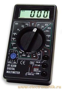

    у меня есть мультиметр. Как им пользоваться подскажите? и где какое значение ставить и тд

    Вот такой:

    ставиш переключатель на DCV 20, черный провод(щуп) в COM , красный в V-mA(соседний). Теперь черный щуп на массу, а красным на то место где надо замерить.
