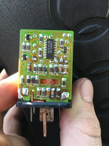

    А там реле не с платой случайно?

    Слушай ка, мне кажется этот устк должен быть куда то припаян. Нет разве?

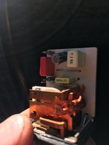

    Это обмотка катушки. Она порваная. Второй конец ищи на катушке

    Отмотай с катушки, если оборван внешний конец и ещё фото платы в хорошем качестве

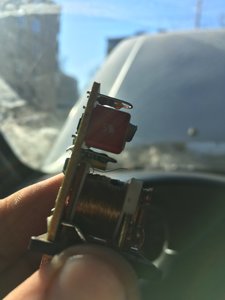

    Нащел, скрутил, нихрена не поменялось -___- А можно как то насос запитать через кнопку? Или от замка зажигания ?

    Посмотрел фото ещё раз, похоже оторван другой конец, который уходит в основание катушки, а значит замена реле

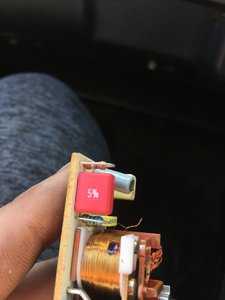

    Сфоткай там где смотал и плату почетче

    Оторван был прямо где это пятно клея, или что это. Я его поддел и поднял

    Во-первых то, что ты так смотал ничего не даст, провод изолирован лаком, во вторых посмотри в указанных местах, есть ли трещины в пайке, только внимательно

    Обжог скрутку - зажужжал, завелась) Короче реле менять надо) Спасибо за помощь, сам бы не допер)

    Не надо менять, просто место скрутки спаять и все
