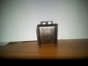

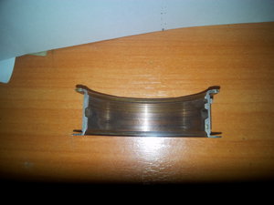

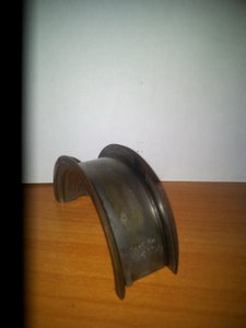

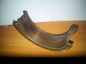

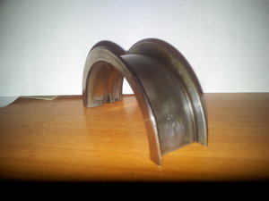

    Вот такой вот вкладыш, маркировка:
    одна сторона:
    0,25 5L
    MB-2662PL
    вторая сторона:
    CLEVITE
    112
    по таким номерам не нашел вкладыша :(( .Купили упортные полукольца, - они не лезут :(
    Подскажите, кто знает что это такой за хитрый вкладыш?

    если ты меняешь вкладыши не снимая колена то у тебя останутся 2 вкладыша от 5 шейки ставь их а чтобы полукольца вошли нужно надавить на колено по оси в сторону коробки
