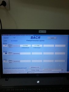

    в норме это, пардон, сколько в градусах?
  3. Andrei A6
    Andrei A6 Участник форума
    11 мар 2008
    113
    A6/C6 3.0 T 09г.
    вот показания

    а на холодную когда смещены фазы?

  6. Andrei A6
    11 мар 2008
    113
    A6/C6 3.0 T 09г.
    не было возможности проверить на холодную

  17. deir77
    deir77 Завсегдатай
    25 мар 2014
    810
    A6/C6 2.4 BDW 2008
    проверить течь форсунок легко через Ваг ком, по давлению в рамне при заглушенном моторе
