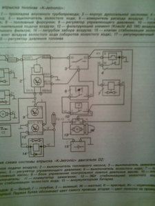

    КIR 78 Ты пишешь, что микрик информирует ЭБУ ХХ, а судя по твоей эл. схеме, сигнал от него идет только на вакуум-свитч.
    Будь внимателен. Другой "Конец" микрика через выключатель зажигания подоет плюс на ЭБУ (контакт 1 микрика черный провод на 15 контакт ЭБУ)
    Цитата из Умной книги:
    "На оси дроссельной заслонки установлен выключатель ХХ Сигнал о закрытом положении дроссельной заслонки поступает на блок стабилизации ХХ, который на его основе вырабатывает команды для электропневмаклапана стабилизации ХХ.
    Клапан стабилизации ХХ обеспечиваетподдержание оборотов ХХ в заданных приделах .......степень его открытия т.е. количество доп воздуха, поступающего во впускной тракт двигателя, определяется электронным блоком стабилизации ХХ.
      232,7 КБ
      145

    KIR 78 Ну ты же понимаешь, что это написано не о DZ? Как двухходовой клапан, который может только закрыть и открыть может регулировать большую или меньшую подачу воздуха? Слова "степень его открытия" из цитаты говорят, что это относится к чистому К-Джету - с вакуумом на РУДе и полноценным клапаном ХХ.
    И я считаю, что не микрик подает ток на 15 контакт зажигания, а он (микрик) замыкает цепь идущую от замка через микрик и вакуум на пусковую.

    Пардон, конечно микрик замыкает цепь.
    "Как двухходовой клапан, который может только закрыть и открыть может регулировать большую или меньшую подачу воздуха? "
    Оченнь просто : время и степень открытия, как кран в ванной. В другой книге написано про проверку этого клапана:если исправен -издает "жужжание".У меня правдо работает тихо. Все цитаты относятся именно к DZ, в других КДжетах были свои фишки, послестартовые рэле итд. Клапан как-бы пульсирует с различной амплитудой в зависимости от нужд движки. И это не двухходовой клапан, а просто вентиль.

    Опять не соглашусь) Жужжащий или вибрирующий клапан - девайс от обычных К-Джетов. Какие могут быть сравнения нашего клапана с водопроводным краном? Его нельзя чуть-чуть открыть: он или открыт или закрыт. Если и сравнивать с чем-то, то с включателем света) Лампочка или горит или нет. Если взять за аргумент, что он регулирует ХХ временем открытия, то он должен постоянно щелкать. Попробуй, подведи на него 12В - он щелкнет. И щелчок ощутимый, его нельзя не заметить.
    Посмотри в мануале, там четко написано, что:
    "Двигатели JN и DZ
    У «малых» систем впрыска на месте клапана управляемого хо-
    лостого хода установлен клапан, который открывается при оборо-
    тах двигателя менее 700 об./мин
    и не дает ему заглохнуть."
    А вот просто о К-Джетах (KV и PS):
    Клапан холостого хода
    "Функции аналогичны назначению дополнительного воздушно-
    го клапана: этот клапан открывает воздушный канал, идущий в об-
    ход дроссельных заслонок. Решение о том, сколько воздуха долж-
    но туда поступить, принимает отдельный
    модуль управления в дополнительном блоке реле
    , основываясь
    на оборотах холостого хода в данный момент. Таким образом,
    электроника стремится довести частоту вращения двигателя на
    холостом ходу до номинальной величины".
    Так может у нас нет ЭБУ ХХ? Ты сам его видел воочию?

    Давно это было, выглядит как обычная рэлюха, на ней нарисована схемка как на картинке, номер указан в сообщении 19.
