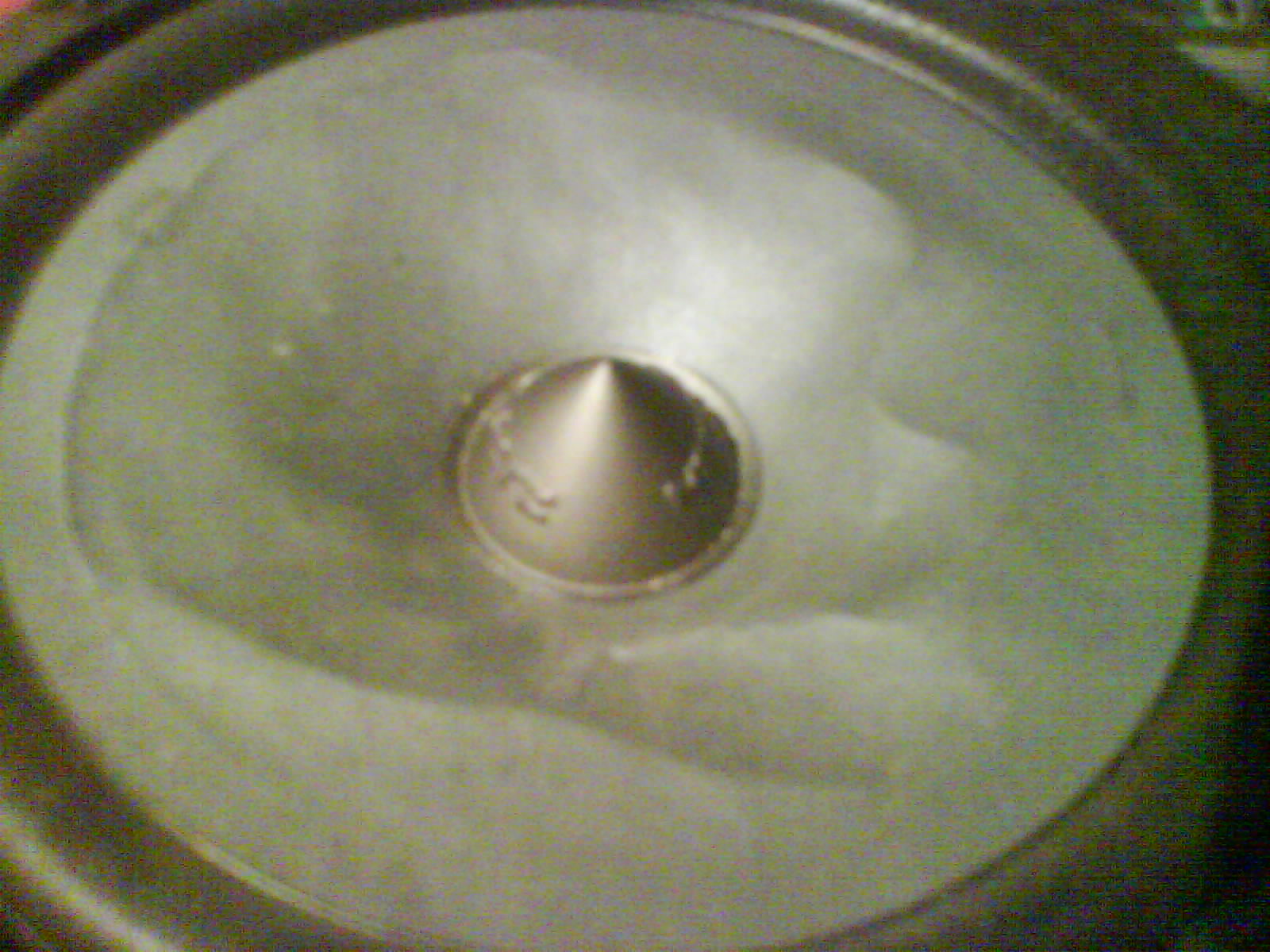

    rusauto11, из всего того, что ты выделил в моем посте как "лечение" к тебе, конкретно, имеет отношение только первое предложение ( что для человека, который говорит:"Я слишком много всего видел и ставил чтобы ты меня учил." , должно быть усвоено на уровне букваря). Хамство и дерзость - не самые лучшие качества человека, чтобы выставлять их напоказ. Может быть вы и много знаете и умеете, но анализ происходящего явно не ваш конек, позволю себе опять процитировать:"Ну смотри: берешь 4-х канальный усилитель.
    на нем есть (почти на всех) фильтр низких частот и филтр высоких
    частот (LPF И HPF). Вот с помощью них ты сможешь заставит играть передние колонки только верх, а задние только низ". И это ваше лекарство вот к этому:http://www.audi-club.ru/forum/attachment.php?attachmentid=125529&d=1235421281.

    Стоп. rusauto11, не маг, не волшебник, не мог определить, что с моими колонками по прочитанному тексу, фоту я выложил гораздо позже.. а вопрос заключался именно в том, можно ли заставить передние колонки играть верх, задние низ, на что rusauto11 ответил, за что ему и спасибо большое.
    Не нужно сориться. Я больше не буду задавать глупые вопросы)
