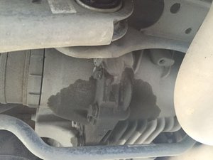

    Пробег 11 500км,проблема #2. Появился глухой стук

    если это про подтёк масла- пока не капает, не лезь; или лезь по гарантии, если уверен, что замучаешь их до тех пор пока они не починят

    Слышал о том,что может заклинить задние колёса,поэтому уже записался к диллеру со словами: вы же не хотите меня угробить?!
    Стук то есть,да и там главный по сервису меня знает и то,что я просто так бы их не мурыжил

    В общем вчера диллер пригнал из представительства rs3,поездив на ней я обнаружил,что глухие звуки это нормально для них,так как стуки были точно такие же,масло в муфте было под завязку и собственно пятно не было мокрым и капель нигде не было,диллер дал официальную бумагу о том,что масло в норме и звук это конструктивная особенность автомобиля
