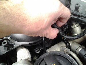

    А эти детали могут быть использованы как альтернатива 0928402066, 059130218L?

    Тоже не дешево. А что мешает поставить обычный шланг, который метрами продается? Цена 3 копейки, а результат тот же...

    Спасибо, что откликнулся. Со шлангом разобрался номер 059130329. Как быть с завальцовкой на концах шланга? Смотри фото....

    А там разве большое давление?
    Они же просто обжаты и всё. Что мешает сделать так же?

    Приветствую. Судя по фото - правее от руки видна струйка (свищь) диз.топлива. А на линии сброса (утечки) топлива в бак есть какой нибудь клапан отсекающий. Может быть поэтому создается некое давление? Спасибо за помощь.

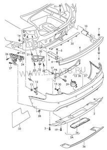

    Подскажите юбку заднего бампера с отверстием под фаркоп. Заглушка есть, нет юбки. Что-то запутался в номерах.
    Нашел два номера 4F5 807 521 A01C и 4F5 807 521 F01C
    Почти во всех каталогах идет вместе с заглушкой. Только 2А.
    WAUZZZ4F36N103857
    На рисунке №2

    Штатная, с завода:
    http://clip2net.com/s/j8IoGA
    только в комплекте с заглушкой.
