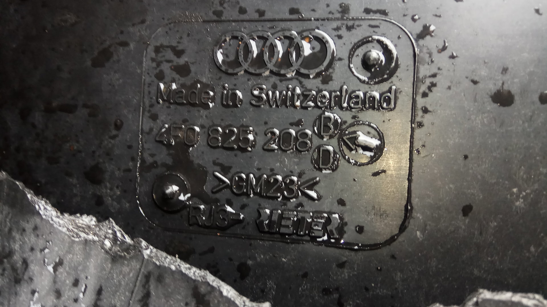

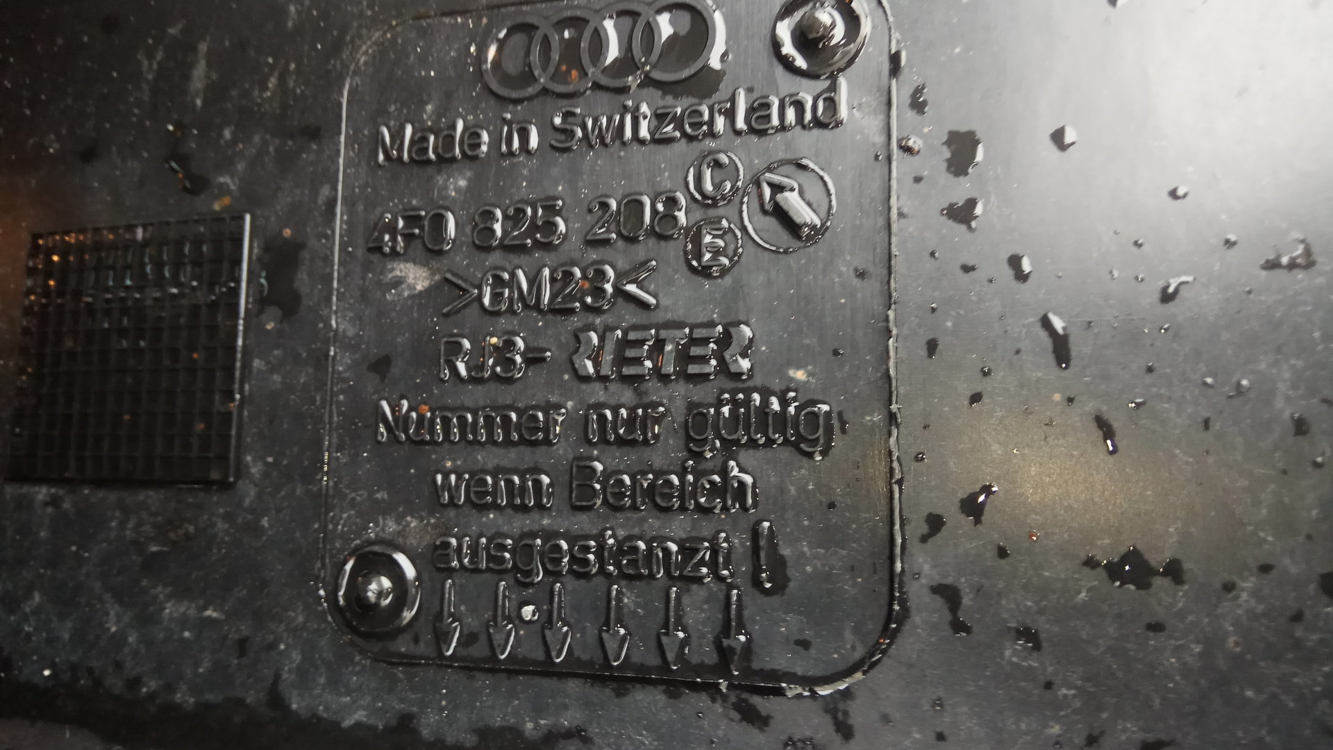

    Приветствую! Отломилась сегодня защита по правому борту снизу днища... печаль. на детали номер естественно есть. вот фотка, только не понятно какая буква... там 2 номера.
    Какой всё же правильный номер? Были ли замены? И номера клипс и сколько их нужно?

    У тебя буквы стрелочками обозначены.в твоем случае С и В

    Так это выбито на одной детали! какие ещё варианты? VIN: WAUZZZ4F05N085347

    Я вот такие покупал на а6с6 рест - всё подошло (все пластиковые гайки уже вставлены, но у меня пару не хватало, со старой снял)
    4F0825207D Облицовка днища лев.
    4F0825208H Облицовка днища прав.
