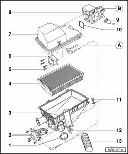

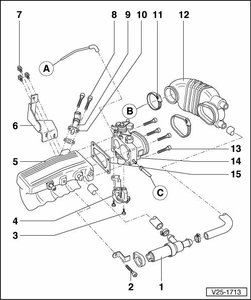

    Там две тоненькие трубочки, одна из блока заслонок идет к термо клапану, вторая от него к заслонке теплый-холодный. Управляется все это вакуумом. Если термоклапан исправен, то при пониженноу температуре он "пропустает" вакуум из блока заслонок к заслонке теплый-холодный. Вот рисунки.
      43,1 КБ
      884
      43,6 КБ
      1.537

    Может трубу №13 тупо сбросить и посмотреть, открылся ли клапан? У меня кстати, почему-то труба просто надета и её ничто крепко не держит.:shock:

    Можно и так, а вобще сняв крышку фильтра вместе с фильтром видна сама заслонка.

    Ответ: помоЖите жрет 20л на 100км двигло АВК
    С картинок всё равно что-то не совсем понятно как они должны быть воткнуты.
    Может кто фотки закинет?
    От них (если перепутаны) низкая тяга и расход могут быть?
  15. Алексей М.
    Алексей М. Живу я здесь
    22 дек 2004
    3.649
    Латвия
    A6 C6 2.7TDI BPP Quattro
    Что же там непонятного???:confused:
    Верхняя к дросселю, нижняя к клапану.

    Не подскажешь где картинки взял, описание к ним есть????!
  20. Алексей М.
    22 дек 2004
    3.649
    Латвия
    Re: Ответ: помоЖите жрет 20л на 100км двигло АВК
    Это всемогущая ELSA. А где ее взять и что это такое, тут есть отдельная ветка, поищи.
