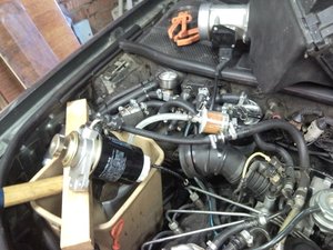

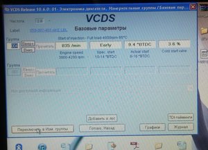

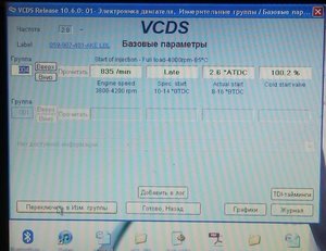

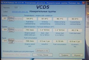

    Ну вот и я приобщился к помывке. Мыл, как у Валеры на фотках. В ведро с водой банку с Винсом и в нее шланги подачи и обратки. На подачу фильтр поставил от Хундай Терракан (ценник у него смешной оказался 630р., кронштейн с помпой, сам фильтр, датчик воды, он он не нужен), помпой фильтра воздух выгнал - очень удобно. На обратку тоже фильтр воткнул от ВАЗ классики. Температура не поднималась выше 58гр. Как и говорили мыл с остановкой на откисание (40 мин.), включал 4 группу в базовых. Не на шутку трухнул, когда в рано угол увидел 9,3. Всего израсходовал 1,5 л. Винса. Доливал во время откисания и воду сменил в ведре. Уровень Винса в банке время от времени контролировал железной линейкой - типа щуп. Когда Винса осталось 1,5 см, перешел на соляру - сжег около 0.7 л. И затем восстановил исходную систему подачи. В общем особых сложностей не возникло.
    После промывки сделал пробный заезд. Как мне показалось, авто стало отзывчивей на газ, что порадовало. По логам (выкладывать смысла не вижу, поскольку логи до промывки не сохранились, так для себя помню, что было) - угол базовый поздно ушел на 0,2 еще позднее. Коррекция по форсам то-же несколько изменилась (я как то уже спрашивал почему у меня на одной голове коррекция в плюс, а на другой в минус, валы, колено и тнвд по меткам проверял не единожды. Тогда пало подозрение на натяжитель грм.) теперь и на голове где все было в минус, одна пошла в плюс (0,0-0,2). Буду дальше посмотреть. И на днях буду Хадо пробовать.
    Вот несколько фоток.
