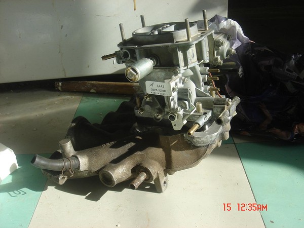

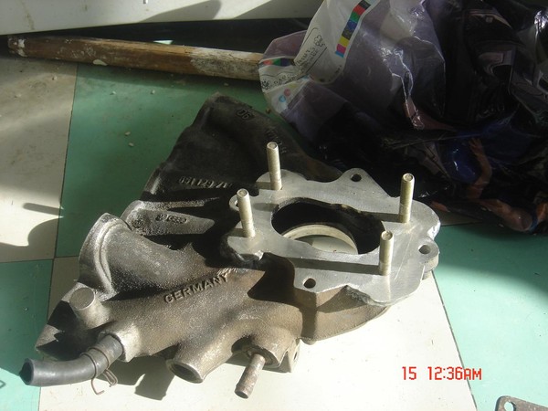

    я просто грамотно поставил 73ий солекс, без проставок и прочей хрени...
    спилил ежа и немного разшорошил каналы во вп. коллекторе.
    Но у меня еще Р/В G стоит. И степень сжатия на моторе немного завышена.

    так так - идея как раз по 73-му солексу и есть
    а как его внедрить без проставки?
    еже спилен уже
    ГБЦ стоит доработанная (клапана увеличеные и вал G соответственно)
    степень завышена т.к. голова фрезерована уже, примерно на 2мм

    без проставок это так
