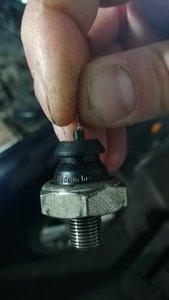

    Замеряли на горячем моторе, аж вентилятор маслал.
  3. Oberst
    Oberst Участник форума
    20 ноя 2018
    162
    Украина
    Audi A6 C4 2.0 ABK МКПП
    Я думаю если бы было хреновое давление, мотору бы кирдык пришел, т.к. проехал уже 80 км. И еще поменял на такой датчик

    Моторы ездят и на давлении 0.2, но это не говорит о том что это нормально.
    Да, в твоем случае вероятнее всего виновен датчик.
    Сделай проверку, как написал 2 постами выше

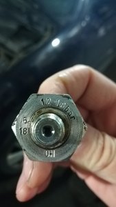

    Какой номинал датчика по давлению должен быть? У меня 1,2-1,6 бара. Может датчик не того номинала?
  6. Oberst
    20 ноя 2018
    162
    Украина
    Смотрю по каталогу, выбивает 2 разных варианта 0,5-1,3 бара и как у меня 1,2-1,6 какой из них правильный? У меня установлен один датчик, второго внизу нету.

    У меня раньше стоял черный, я такой и взял
  8. Виталикк
    Виталикк Живу я здесь
    11 фев 2010
    1.691
    Калининградская обл.
    Audi100/C4_2.6АВС
    Чисто из логики, ели у тебя система состоит из одного датчика, значит он измеряет только высокое давление

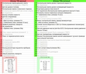

    Скинул фишку при загоушеной машине, завел, закоротил на массу, дал газу, лампочка загорелась... где может быть косяк в проводке? Потому как лампочка это серьезно, это не износ колодок. Может в приборке что то быть?
  10. Виталикк
    11 фев 2010
    1.691
    Audi100/C4_2.6АВС
    Прозвони сначала проводку до панели
