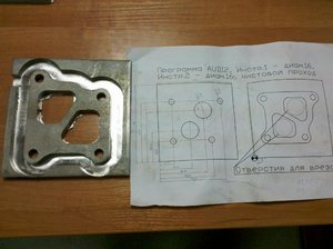

  19. Serg_SN
    Serg_SN Живу я здесь
    15 дек 2006
    1.592
    Тульская обл.
    BMW X6 35D + RS2
    Один фланец готов ))))) :hippy:
    Сегодня и другие должны сделать.
  20. Sozium
    Sozium Завсегдатай
    16 фев 2009
    838
    A6|C6 Allroad
    красава! как и обещал с чертежом:rock:
