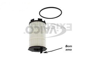

    Совершенно точно, в стакане для фильтра есть посадочное отверстие и в фильтре в низу есть коротенький шток с уплотнительным колечком этот шток и нужно в отверстие вгонять.

    огонь
    иногда в магазинах дают фильтра не те они по виду похожи но они с дизельных моторов

    огонь
    да они практически похожи но отличаются буквами в конце оригинального номера

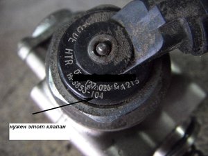

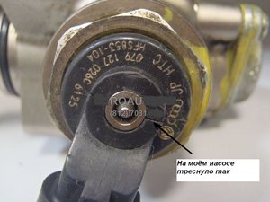

    С насоса нужен этот штекер с клапаном ,на второй фотке моя поломка.

    2.799
    огонь
    завтра гляну номера и отпишусь
