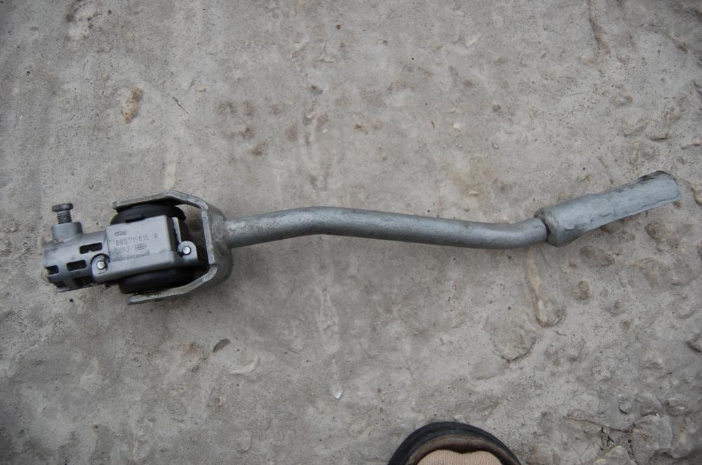

    Если это тот рачаг на котором стоит крестовина с резиновыми пыльникоми, то я его востонавливал колхозным, но эффективным способом!!
    Значит нарезал я полосочек резины из старого флипера шириной около одного сантиметра и длинной где-то 2-2,5 сантиметра. На крестовине закосал пыльники наружу и затолкал туда плотненько эти полосочки, равномерно с кажной стороны, а что бы эти резиночки не выскакивали засунул под каждый пыльник по полоске паролона тоже плотно и получился новый рычаг, уже так 2 месяца ежжу и увеличения люфта не наблюдаю!:umnik:

    Вот про какой рычаг http://www.audi-club.ru/forum/attachment.php?attachmentid=227773&d=1311244128
    Возьмем на заметку, спасибо за вариант!
