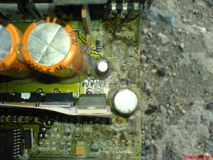

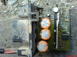

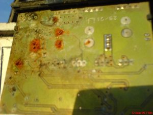

    Сегодня похоже еще у одной проблеммы обнаружились "ноги"...
    Одной из ошибок была: 00668 029C Напряжение бортовой сети, клемма 30
    Так вот, планомерно разбирая мордашку своего аппарата, дабы выявить и устранить по возможности все течи и сопли двигла, снял одну коробочка возле левого интеркулера и, увидев что она не герметична, решил раскрутить и посмотреть состояние нутра... удивляться я перестал еще после обнаружения отсутствия гидроклапана на раздатке, но все же...
    вот что внутри оказалось...
    а это сама коробочка

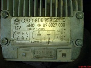

    Подскажите за что именно она отвечает. Поступает на нее два толстенных провода, один из которых и есть клемма 30... на выходе есть питание вентиляторов радиатора климы и двига (кстати заметил что при включении климы, карлсон не крутился, хотя он рабочий, проверил, может из-за состояния платы такое быть?)
    Скажите чем можно почистить плату? Слышал можно водой дистиллированной и спиртом потом промыть. Так ли это? и если ей ХАНА, скока новый блок потянет в цене?
    Да, чуть не забыл. В багажнике обнаружил снятую релюху... серенький кубик, сверху 214 крупно, сбоку номер 443 951 253 К
    Что за "зверь" и откуда? а то мож новая на месте стоИт, а мож эту сняли а поставить другую "забыли"

    8D0959501D-VAG. Блок упр-я вентилятором/steuergera
    443951253К №214 4-х реле для электровентилятора - вроде так...
    Мыть спиртом можно, не тока водой... *** она у тебя поэтому и перегреваеться. А клемма 30 подведена ко всем блокам управления, которые должны работать после выключения зажигания примерно 30 секунд

    с блоком управления пропеллерами ясно... пошукал в сети, цена вопроса не вдохновила на замену (18-20 тыщ руб) будем пытаться чистить и пропаивать...
    а вот с релюхой неясно... точнее неясно её место дислокации :shock:хочется узнать, стоИт вместо неё другая или просто эту сдернули... не поможешь с поиском? :)

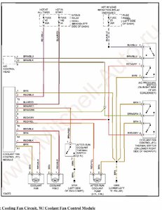

    Блок реле находиться под рулевой колонкой, посмотри там, у меня схемы нету для 2,7 с климатом, есть тока с кандиком... на ей нету реле вообще... предохранитель блока 21 и 20..

    Нашел, вот схемко.. релюшег тожа нету.... :shock:
