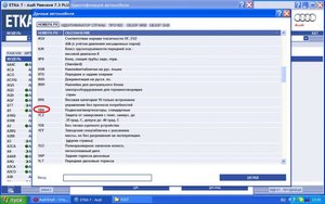

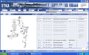

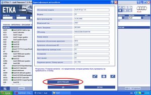

    Здесь есть этот ВИН в свободном доступе: http://get.tecar.com.ua/ Получаем текст (синим выделил код подвески в нём):
    WAUZZZ8E47A081796;8EC0A9;E8E8NK;BFB;137297;GJW;021;12092006;X4M;2007;A8SG0LK8BT0LC7L5TE6E3AQ0A00B0AB37C20D7GE0AFA0FC0FM0FQ0F0AGP1GS0H6UJ1LL0LNT1N2MQE0QH0QQ0QV0Q1AUF0U1AVC0V0A0CS0FA0F20GV0G10JH0P00SN0TD0VU0W10YK1BR1C21D01EY1G31KP1LT1N11PA1QD1SB1T31VG1WG1W01X11YE1Z52G12K12T02V12WA2ZQ2Z13B03D13FA3L13ND3S03X03Y04A34E04GF4KC4K44L24N04P24R44UE4W04X34ZE5C05D15J05K55L05NC5RU5SL6FA6M06NJ6SS6V16W66XD6Y97AA7A07B07F97K07M17P07QA7Q07X18BB8GL8K08Q18T08UD8X08Z59AK9M09P19Q39VD9W0;;0;;;
    Создаём текстовый файл (название файла - WAUZZZ8E47A081796) и кладём его в C\ETKA\USERDATA\FGST. После этого детали всегда будут выделяться. Чт. настройки при выходе не сбрасывались, в свойствах ставим "только для чтения".
    Чт. посмотреть детали других вариантов подвески, открываем этот же файл - "Правка" - "Найти" - "Что - 1BR", переправляем 1BR на 1BA или 1BE. При вводе ВИН получаем картинку №1, где в "Информации" сразу видим, по какой подвеске выделятся детали:
