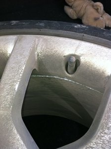

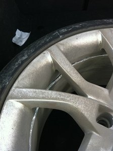

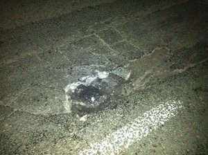

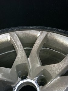

    На фотках результат заезда в небольшую ямку на скорости 120 км.ч.
    Вот как иногда бывает в жизни.
    Результат: пришлось на банане возвращаться 357 км обратно в Кемерово, в Кемерово купить диск (18тыров) и поставить комплект новой ( так как центурато пи семь в кемерово нет, а дилер просит за нее 20 тыров +1 месяц ожидания)резины Йокогама адванц спорт (40 тыров)..... ну и заново поехать )

    Давление какое в колесах у тебя было ?
    Я тут недавно приехал в Томск, переобул ее, до этого стояла в гараже..
    Ну и монтажники мне, 2.2 хотят поставить (P7 Cinturato как у тебя, и диски такие же) Я им говорЮ, 3 атмосферы ставлю обычно... А они нет, максимум 2.5 ... я и забыл что от машины отвык, и согласился на их позывные.
    Поставили.
    И так, день заезда-выезда первый раз за полгода.. соскучился, начал лихачить по городу (до этого на RR Voque передвигался только)). И тут смотрю что в коллее страшно ведет, и пробивает словно до отбойников... там где раньше я просто пролетал. Непорядок подумал. Поехал к ним.. перекачал, 2,8 и 3.0 - но эти балбесы сделали наооборот переднюю ось 3.0 заднюю 2.8 - мотивируя мотором... (разве им объяснишь про развеску и полный двигатель с приводом.. ?)
    И поехал в Новосибирск... дороги адские. Полгода назад ездил еще и было терпимо, но эта зима пробомбила дорогу.. - халтурщики асфальтоукладчики на лицо...
    Признаюсь, всегда держал высокое давление. И ездил и попадал в ямы, но все обходилось. Понимаю, что это минус комфорту, но такому минусу научил именно RunFlat, из-за жестких боковин проезжал там где колеса лопались у других с дисками. Здесь принцип яица - когда на спор два человека в кулаке бьют эти самые куринные яйца - у кого крепче обхват тот и выдерживает спор (раньше любил баловаться).
    Мне жаль конечно, потому что фактически я ехал той же дорого что и ты (Кемеровская область это ахтунг! У Томской ровнее, чем Новосибирской, но Кемерово!!!!)
    Искренне жаль. Но держи давление выше. Так у резины будет сопротивление к удару.. там в табличке все должно быть сказано-показано (на двери)
    Удачных дорог тебе. И пусть это будет самый печальный опыт в твоей жизни! И не более того..
