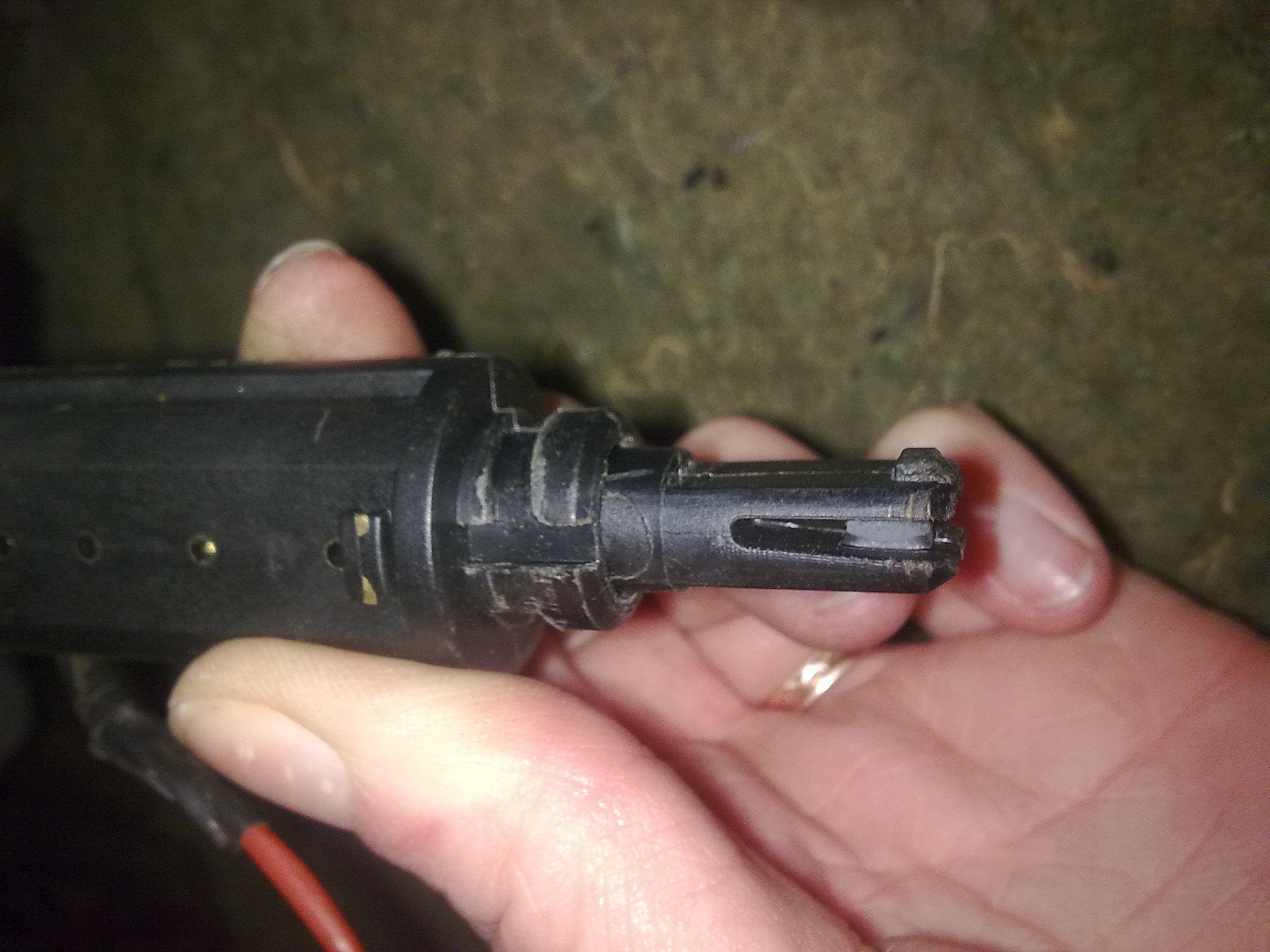

    Собрав сегодня морально-волевые качества свои в кулак добрался до контактной группы и увидел,что дело было не в бобине
    Это малой кровью ремонтируется?
    Кстати болтики на контактной группе были краской красной залиты.Это что значит она еще родная стоит?

    Так на КГ видно родная или нет .

    За приборкой 2 болта,посередине 2 болта и в конце 1 болт.Еле вытащил замок этот.Как обратно вставлять буду не представляю.Есть стойкие ощущения ,что машинка еще на месяц на заработок денег становится.
    Теперь мне нужно купить китайскую личинку замка за 300 рублей и с нее переставить фиговинку эту?

    Открутил 2 болта ближние к приборке,не снимается.Открутил средние два болта,не снимается.Разозлился и открутил все нафиг куда дотянулся.Кое как вытащил замок этот хренов попутно потеряв хитрый болт "Звезда с дыркой" где то в приборке к которому подлезть еще не так просто.Ну да ладно.Это в прошлом.
    Ручку подсоса так и не снял.Не отжимается там ничего хоть ты тресни.Может до меня ремонтировали и на герметик посадили.Я х.з. Вообщем отвел полку в сторону рычага передач и она там не особо мешала раскручиванию рулевой колонки.
    Теперь мне покупать личинку самую дешевую?
