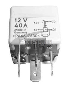

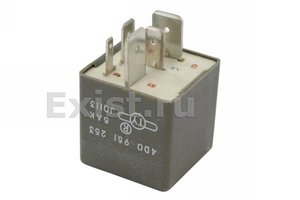

    Pеле с замыкающим контактом
    для топливного насоса
    Месот реле/№ обозн.:
    использовать для номера реле: 4/372208 номер 4D0 951 253
    Реле
    для топливного насоса номер 8D0 951 253 A
    Место реле: 40A6/373
    Цена первого от второго отличается в два раза! Первый с предподкачкой??? они также контактами отличаются...
