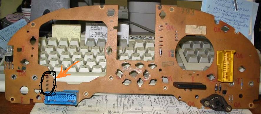

    еще вопрос влияет ли эта поломка на приборы? и есть ли у кого схема или скажите пожалуйста маркировку этих транзисторов, у меня стоят явно не родные, знакомый сказал что стоят советские которые тут явно стоять не должны и еще к тому же они сгоретые[​IMG]
  15. Cherephot
    Cherephot Новичок
    27 июн 2012
    4
    80/b3 DS 1.8s 88г.
    мне сказали что вроде один стоит BC 337 второй говорит не помнит, а какой где и как тоже не помнит
